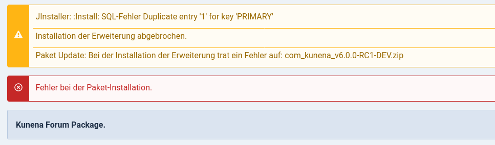

Der Versuch die neue Version zu installieren wird abgebrochen.WarnungJInstaller: :Install: SQL-Fehler Duplicate key name 'mesid'Installation der Erweiterung abgebrochen.Paket Update: Bei der Installation der Erweiterung trat ein Fehler auf: com_kunena_v6.0.0-RC1-DEV.zipdangerFehler bei der Paket-Installation.

Danke! Ja, es hat sich ein Fehler eingeschlichen. Installieren Sie vorerst wieder die Version vom 2. Februar. Diese ist ebenfalls noch verfügbar auf unserer Download-Seite.

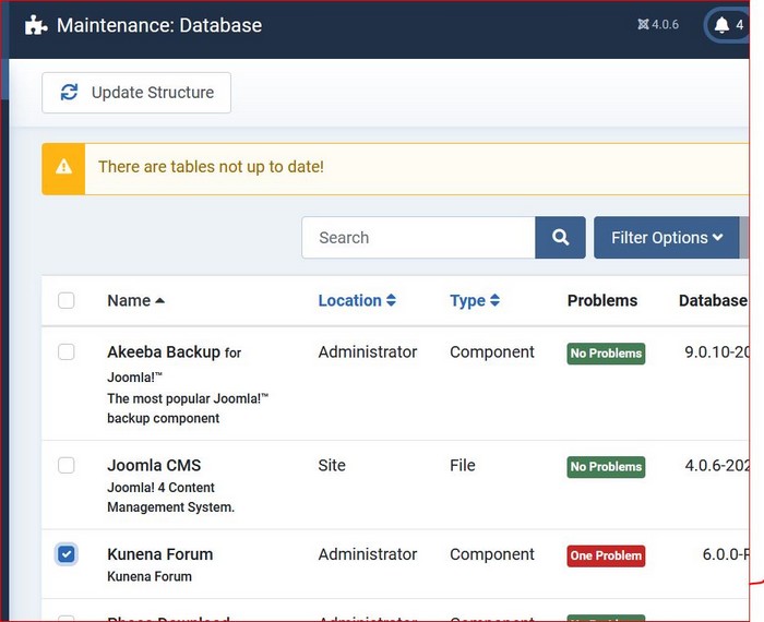

Nach der Installation hat die Datenbank einen Fehler gemeldet:
Kunena Forum - Administrator - Komponente - Ein ProblemWarnungEs gibt Tabellen, die nicht auf dem neuesten Stand sind.

Ich habe gerade probiert die Version 6.0.0-RC1-DEV_2022-02-04 über die existierende Version 6.0.0-BETA7-GIT 2022-01-18 zu installieren.
Die Installation wurde abgebrochen:

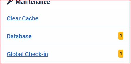

Bei Joomla - System zeigte die Datenbank einen Fehler. Der Fehler lautete:WarnungEs gibt Tabellen, die nicht auf dem neuesten Stand sind.
Ein Reparaturversuch war erfolglos.

Ich kann diese Befunde auf meiner Testseite mit genau denselben Meldungen bestätigen.
in der schhone installation kann ein datenbankfehler über kunena nicht behoben werden.
aber ansonsten scheint die saubere Version gut zu funktionieren
