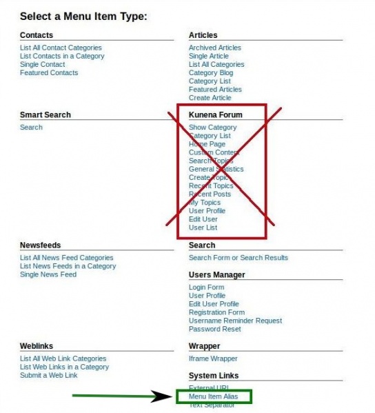

12 years 3 months ago #153527 by rich
Wenn ich in meinem Main Menü das Forum aufrufe, dann habe ich dort den Index verlinkt. Das ist ja aber keine Einstellung innerhalb des Forums..
Ich schätze mal, dass du einen Menüpunkt falsch angelegt hast.
Gehe in der Administration zu „Menüs > Kunena-Menü“ und öffne den Link „Forum“. Dort wählst du auf der rechten Seite bei „Menüeintrag wählen“ den Index aus.
Danach gehe ins Hauptmenü und öffne den Link der zum Forum führt. Es muss der Menütyp „Menüeintrag-Alias“ sein (siehe Bild).
Bei diesem wählst du dann rechts bei „Alias verlinken mit“ den Eintrag „Forum“ aus.
Siehe hier den ersten Abschnitt „ Was grundsätzlich zu beachten ist! “. Danach sollte alles richtig sein (eventuell Cache leeren, falls die Änderung nicht gleich sichtbar ist).
