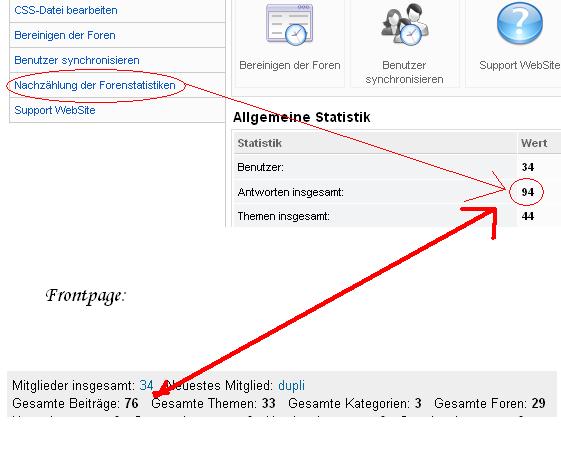

Beigefügt habe ich ein jpeg vom Backend: nach ausführen der Funktione "Nachzählen der Forenstatistik. Ergebnis: 94 Einträge, wie im Dump zu finden. Im Frontend werden nur 76 Beiträge gezählt und auch nur angezeigt. Wie geschrieben, ich hatte eine Kategorie verschoben und dann die Verschiebung über das Pulldown-Menü wieder rückgängig gemacht und zack waren die Beiträge nicht mehr im Frontent zu finden.
