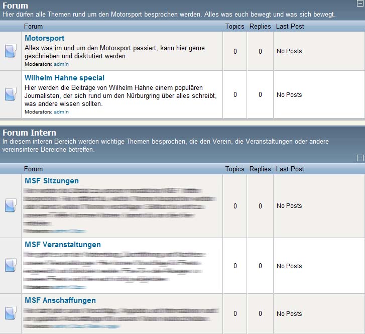

ich nutze Joomla 1.5.14 und Kunena 1.5.5 und habe folgendes Problem:
Auf der Forumstartseite ("Kategorien"/"Categories") werden alle Forenbereiche und Unterbereiche angezeigt. In den Spalten "Beiträge"/"Topics" und "Antworten"/"Replies" wird jeweils "0" angezeigt in der Spalte "Letzter Eintrag"/"Last Post" wird "Keine Beiträge"/"No Posts" angezeigt.

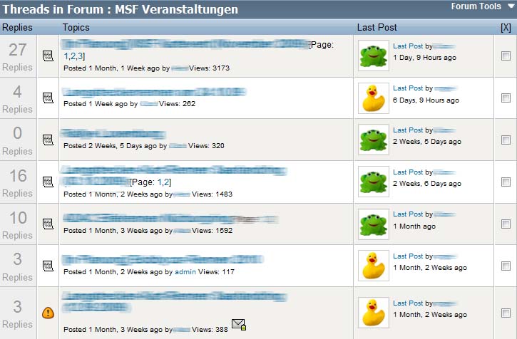

Wenn man ein Unterforum auswählt, werden die einzelnen Beiträge sowie die Informationen zu User, Datum und Anzahl der Antworten/Replies angezeigt.

EDiT: Ich habe bereits den Versuch unternommen, Kunena zu löschen und neu zu installieren auch das Update auf die aktuelle Version 1.5.6 hat nicht geholfen. Auch der Recount ist erfolglos geblieben. Ich habe zwar diesen Beitrag hier gefunden, jedoch wurde er nicht abgeschlossen oder ich kann mit der Lösung nix anfangen
Ich bin etwas hilflos, da auch neue Beiträge nicht gezählt werden. Irgendwas scheint den Counter ständig zurückzusetzen.

Sorry ... hier noch ein weiterer Screen. Danke für Eure Tipps.
Ich würde dir vorschlagen, dass du Kunena noch mal de- und neu installierst. Aber vorher lösche in deiner Datenbank alle Einträge, welche mit jos_fb beginnen. Dann hast du erst mal ein komplett frisches Kunena. Danach schreibst du ein paar Testbeiträge, damit du siehst, ob diese gezählt werden.
Wenn dies der Fall ist, dann nimm ein älteres Backup der Datenbank (wähle eines, wo noch alles in Ordnung war) und schreib wieder ein paar Testbeiträge.
Du kannst damit zumindest den Fehler so weit eingrenzen, dass du weißt, ob der Fehler an Kunena liegt, oder ob vielleicht eine Tabelle in der Datenbank beschädigt ist.
