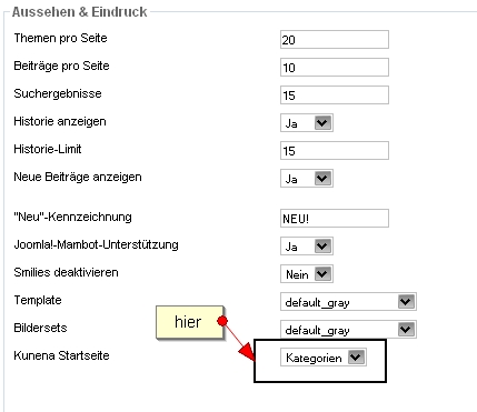

17 years 5 months ago - 17 years 5 months ago #8868 by Lintzy
caretaker-gfn wrote:
ich habe mir erstmal mit einem neuen link im menu als link-url auf die "letzten beiträge" beholfen.
somit sieht man zumindest das was passiert...
Das kannst du doch auch im Joomla Backend /Kunena Konfiguration einstellen (überprüf bitte bei der Gelegenheit auch einmal, ob die anderen Einstellungen wie auf dem Screenshot sind):
