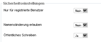

Stell mal in Kunena > Konfiguration > Sicherheit das so ein:
Dann unter Kunena > Forum-Administration die Foren so einstellen, dass sie aussehen, wie auf dem folgenden Screenshot (wenn du keine Unterkategorie hast, sondern nur Kategorie und dann direkt Forum, lass das mittlere einfach weg)
Und synchronisiere deine User über Kunena > Benutzer synchronisieren und auf das Sync Symbol oben klicken.

Jetzt funktioniert es, es lag wohl an der Forumadministration da hatte ich sowas wie ein Internes Forum angelegt nachdem ich diesen teil gelöscht habe ging wieder alles
Danke für die Hilfe
