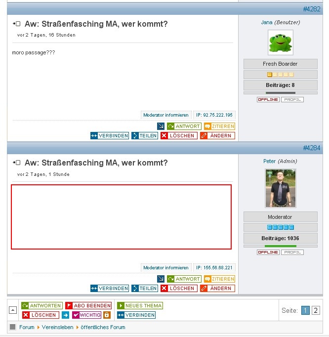

Hallo zusammen,
habe nach dem Upgrade (fehlerloser Upgradeprozess) von FB 1.04 nach Kunena 1.08 mit folgendem Problem zu kämpfen:
Manche "migrierte" Beitragstexte werden nicht angezeigt - sieht so aus, als sei kein Beitragstext vorhanden, geht man jedoch ins Editieren des Textes, sieht man den Text ganz normal. Auch das nochmalige Abspeichern des Textes bringt ihn in der Anzeige nicht zum Vorschein. Für mich ist kein eindeutiges Schema zu erkennen, welche Texte zu sehen sind, welche nicht, keine Auffälligkeiten wie Sonderzeichen oder ähnliches.
Zur besseren Verdeutlichung mal ein Screenshot:
Über Hilfe wäre ich sehr dankbar; möchte ungern zu FB1.04 zurückkehren.
Grüße, Bastian
Grüße, Bastian

Hattest du den fbconverter, wie empfohlen, benutzt?
Falls nein, stell mit backups auf den Stand von 1.04 zurück und migriere, wie in den oben beschriebenen Hilfsthreads erneut.
Falls ja, dann sieh dir bitte mal diesen thread an
www.kunena.com/forum?func=view&catid=36&id=5407
und häng dein Problem dort mit dran, versuche es dann damit:
www.kunena.com/forum?func=view&catid=36&id=5407#5451
und wenn alles nichts hilft, schreib Matias eine PM.
Edit: Die Problematik wird auch hier diskutiert, sie scheint noch nicht bis ins letzte Detail behoben zu sein (hast du auch Joomla 1.0?)
www.kunena.com/forum?func=view&catid=8&id=1921

Kunena 1.0.8 has issues with öäå etc in some environments. I'm currently trying to solve this problem.
Try this, it works for some users, but not for all:
docs.kunena.com/index.php/Empty_messages_bug

Ich hatte den gleichen Fehler. Durch das deaktivieren der Smilies, wurde der Text bei mir wieder angezeigt. Das ist zwar keine endgültige Lösung, aber besser als überhaupt kein Text.

Many thanks for your support, this workaround is working fine!

Good. Updated the page to add another choice too.
