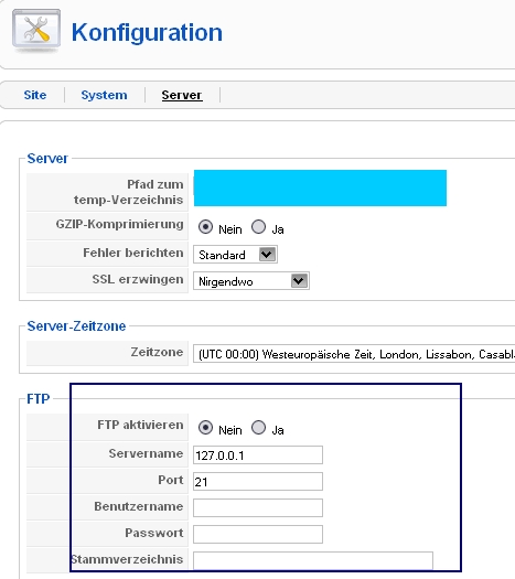

Hm, kommt auch immer drauf an, wie der Provider die nennt. Also wenn ein PHP-Script was anlegt, bekommt es den phpwww-run besitzer.
Vielleicht kannst du ja mal austesten, ob es hilft, wenn du im Joomla entweder die FTP-Zugangsdaten entfernst oder sie hinzufügst. Bin momentan etwas überfragt, wie genau was etwas bewirkt -.- und ob es was bewirkt. Bei mir ist kein ftp-zugang eingetragen.
image missing http://www.kunena.com/media/kunena/attachments/legacy/images/ftpuser.jpg
