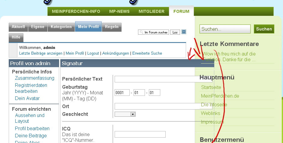

Zum zweiten Problem.
Wenn ich auf "Profil bearbeiten" gehe verschiebt sich die ganze "Tabelle" bzw. sie rutscht in die Navigation rein. Hier ein Bild zum verdeutlichen.
Danke im Vorraus und wünsche euch dann noch einen schönen Abend.

Zum zweiten Problm würde ich auf den ersten Blick einfach mal sagen, dass das Template zu schmal ist. Schau mal in der Joomla Administration bei dem Template, ob es dort Einstellmöglichkeiten gibt.
