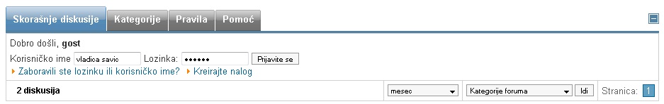

Ma uradio sam i to. Pronasao sam onaj deo koji nije bio preveden u profilebox.php sto se tice onog gde je pisalo Last access i to preveo, al ovo nikako da nadjem gde je, a login je fenomenalan inace.
Evo kako izgleda:
A evo i kako izgleda deo kad se klikne za izgubljenu lozinku (isto je neprevedeno i kad se klikne na register)

Pozdrav, i dobro jutro najpre. Samo da vas obavestim da je problem resen.
Zapravo, problem je bio krajnje glup ali nocas i ne tako ocigledan.
Radi se o tome da je communiti builder default jezik bio eng, tj. da je jedini njegov jezik bio eng. zato je pravio problem i login-u.
Problem sam resio nasim prevodom sa ove lokacije ako nekom zatreba da ne luta
