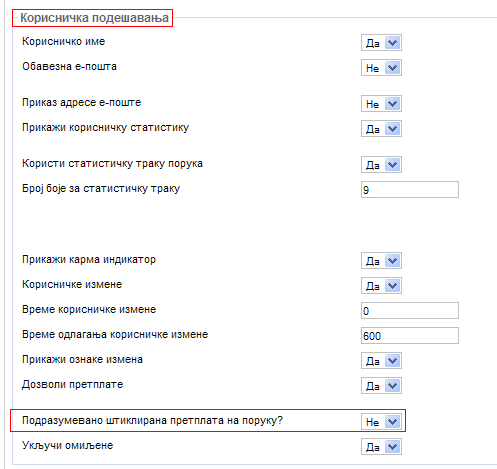

i kako mogu da iskljucim kada se pise nova prouka da mi ne bude stiklirano ovo
za pretplatu na odredjenu temu

  2. Idi u Kunena podešavanja -> Izgled -> Korisnička podešavanja i stavi NE za opciju "Podrazumevano štiklirana pretplata na poruku?", kao na slici
